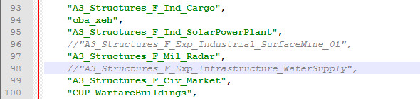

Los objetos puede que se eliminaran fisicamente de la mision en el editor pero el mission.sqm continua albergandolos, se podria eliminar manualmente esas lineas del mission.sqm y probar, deberia funcionar. Puede que despues salte otro error similar pero diferente, que tambien se podria arreglar y pulir.

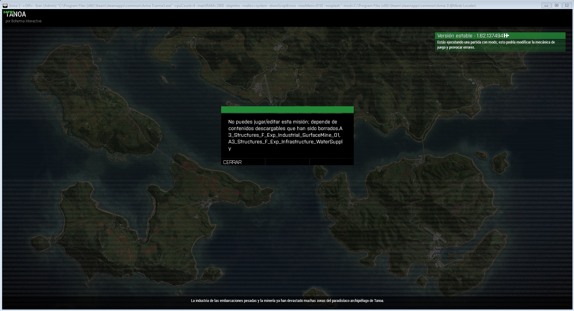

10 Sep 2016 13:35
Yo creo que identificado el problema y solucionado, he hecho la prueba eliminando los archivos mios del APEX y generado el mismo error, no me dejaba entrar:

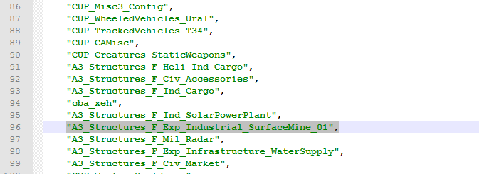

Imagen
He eliminado del mission.sqm los dos objetos a los que hace referencia el error:

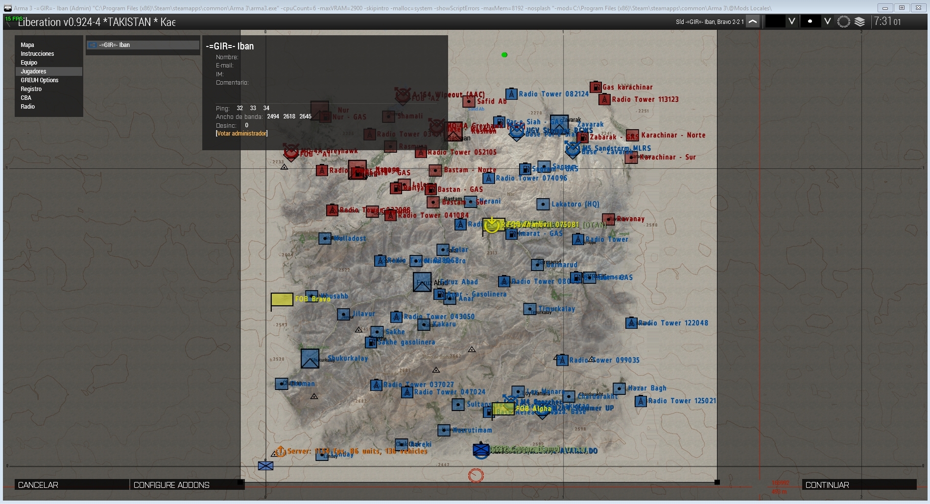

Imagen
Y he podido entrar sin problema:
Imagen
